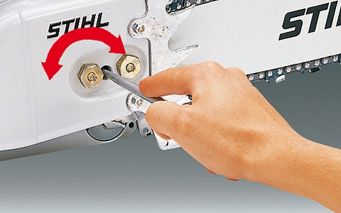

Цепь на бензопиле нужно регулярно проверять и подтягивать по мере необходимости, чтобы избежать ее ослабления, в результате которого может произойти соскакивание цепи с полотна пилы, а это очень опасно непосредственно для человека, работающего с бензопилой.
Подтягивать цепь бензопилы нужно в момент полного остывания пилы после работы, а так же перед тем, как запускать пилу перед работой.
Натяжение цепи производится специальным регулировочным ключом или специальным приспособлением для натяжения, которое находится сбоку в начале полотна бензопилы - способ натяжения зависит от конструкции пилы.
При покупке пилы с ней идет инструкция по применению, в которой описан способ натяжения цепи.
Если сверху на пиле есть крышка, то перед натяжением нужно ослабить крепежные гайки на крышке, а затем при помощи универсального ключа или отвертки крутите натяжной винт до нужного натяжения цепи.
То, что цепь пилы нуждается в подтягивании легко определить наглядно, если цепь начала провисать внизу полотна пилы, или можно рукой проверить уровень натяжения.
Вверху на предоставленном фото показана бензопила, которая оснащена системой быстрого натяжения цепи.
