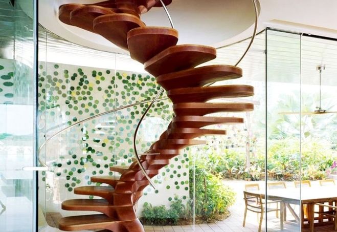

  • В-третьих, надо знать правила эргономики интерьера, чтобы жить в доме было комфортно и безопасно. Иначе можно, например, неадекватно сэкономить место, поставив компактную винтовую лестницу на второй этаж, но поднимаясь по ней, будете спотыкаться или будет кружиться голова.
