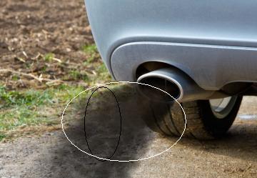

Далее состояние турбины можно оценить по цвету выхлопа, если он чёрный,
или тёмно-синий, сизый, то с турбиной проблемы.
