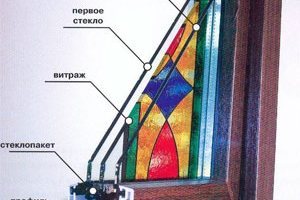

В идеале плёночный витраж наклеивается на среднее стекло в двойном стеклопакете, еще на этапе сборки всего стеклопакета, как это показано на рисунке. Выражаясь иначе, двойной стеклопакет состоит из двух камер и из трех стёкл, то есть из внешнего стекла, стекла внутреннего со стороны помещения , и стекла расположенного между ними по середине, то есть внутри стеклопакета. Именно плёночный витраж должен наклеиваться вот на это среднее стекло по технологии, так как снаружи стеклопакета или с внутренней стороны этот витраж будет царапаться со временем, так как является плёнкой. Для того, что бы правильно вставить пленку в виде витража, еще на этапе заказа стеклопакетов необходимо оговорить нанесение плёночного слоя в виде витража, после чего стекла склеят и загерметизируют каучуком и алюминиевой лентой.
В этом вопросе все сводится к тому что Вы сами должны изготовить стеклопакет и только в процессе сборки стекол можно качественно сделать пленочный витраж. Иначе все варианты будут не красивыми. Можно пойти простым и доступным путем, снимаем стеклопакет дома укладываем его на ровную горизонтальную поверхность очень тщательно вымываем стекло которое смотрит в квартиру и просушиваем, потом его еще нужно обезжирить ( спиртом ), и только после этого нанести пленку. То есть пленка получится со стороны комнаты и если Вы живете на первом или втором этаже с улицы такое художество смотрится не очень красиво . С комнаты смотрится очень хорошо. А поэтому научитесь делать дома стекопакеты и тогда среднее стекло Вы смело можете покрыть красивым пленочным витражом.
