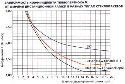

Ниже приведен график зависимости коэффициента теплопереноса от ширины рамки стеклопакета (для разного вида стеклопакетов), который показывает, что с увеличением толщины дистанционной рамки коэфициент падает, то есть тепло сохраняется лучше.

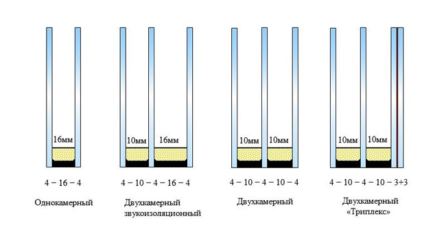

Ниже варианты стеклопакетов с разными расстояниями между стеклами и с триплексом.

Чем толще стеклопакет, тем больше стёкл может в нём использоваться. Максимально возможное, это три камеры. В трёхкамерном стеклопакете может быть до четырёх стёкл. Причём даже сами стёкла могут применяться различной толщины. К примеру внешнее стекло можно установить большой толщины, или даже несколько стёкл, что повысит прочностные характеристики, и снизит уровень пропускаемого шума. Чем больше камер в стеклопакете, тем лучше сохраняется тепло, и тем меньше пропускается звук. Естественно, что все эти достопримечательност­и неизбежно приведут к росту цены и стоимости как самого стеклопакета, так и его монтажа и установки. Да и оконный профиль в таком случае понадобится усиленный, то есть максимально широкий. Но всё это оправдывает средства, так как в итоге будет получен высочайший уровень комфорта.
Стеклопакет это конструкция состоящая из нескольких стёкол дистанционных рамок и всё это скрепляется между собой (по периметру) герметиком.
Соответственно чем больше толщина стеклопакета тем больше количество стёкол и камер.
А это оказывает прямое воздействие и на шумоизоляцию окна со стеклопакетом и на теплоизоляционные характеристики такого окна.
Расстояние между стёклами стеклопакета может быть разным, причём всё это в одном изделии.
Разная может быть и толщина стекла.
