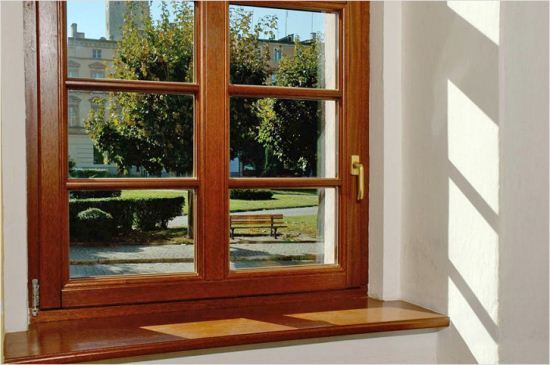

Стеклопакеты советую выбирать двухслойные. Это из соображений светопропускаемости. Сам оконный блок брать не металлопластиковой компоновки, а деревянный (в коттедже гармоничнее смотреться будет, да и экологичнее в разы). Это моё личное мнение.
Некоторые условия в оконному блоку - В настоящее время выпускают рамы определённой конструкции, которые увеличивают светопропускаемость почти на 10 процентов по сравнению с классической конструкцией.
Стекло следует выбрать с энергосберегающими параметрами (например, энергосберегающее напыление на внутренней поверхности стекла и заполненное аргоном или криптоном внутреннее пространство между стеклами).
По теме безопасности рекомендую рассмотреть вариант с верхней откидной фрамугой.

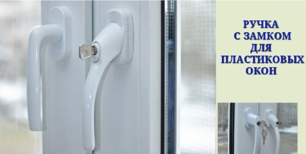

Плюс установить защиту от детей на ручки окна.
Не забыть также проверить у продавца сертификаты качества поставляемой продукции.
В коттедже было бы более экологично обратить внимание на стеклопакеты из дерева.

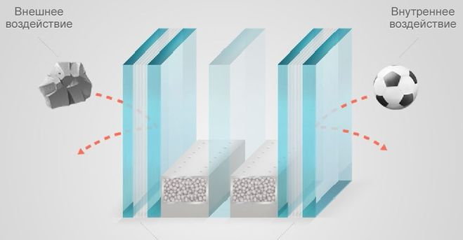

Стекло в стеклопакете как в пластиковом, так и в деревянном, в условиях детской комнаты. Стоит сделать триплекс.
То есть в случае, если в стекло во время подвижных игр, попадёт тяжелый предмет или мяч.
Стекло выстоит, так как защитная плёнка предотвратить разлетание осколков, защитив вашего ребенка от травм.
Стекло попрасту не разобьётся, ведь его прочность обеспечивает триплекс.

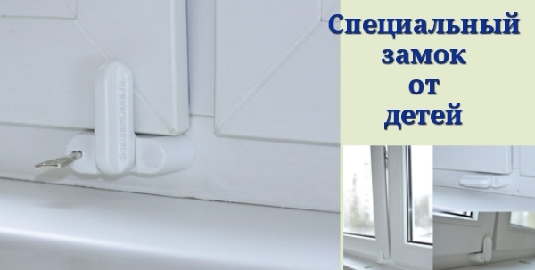

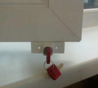

Не забудьте о специальных замках, ограничевающих доступ детей к открытому окну.
Ведь падение даже с высоты первого этажа, для ребенка может стать летальным.
