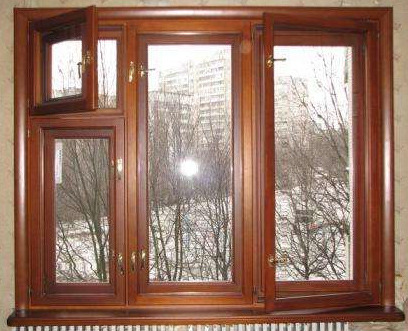

Самый лучший выбор это деревянные рамы из лиственницы. Они прочны они делаются из одного массива, их не ведет, они практически вечные. Но есть большой минус они очень дорогие и не каждому по карману. Тоже самое можно сказать и о дубовых и буковых окнах у них цены намного ниже но они так же хороши как и лиственные. Ну и еще вариант это рамы из клееной древесины они как правило изготавливаются из сосны но тут есть большая проблема дерево для таких целей должно быть выдержанное и определенной влажности. А сейчас есть много производителей которым эти нормы не указ. Вот и выходит купили раму а через сезон ее повело и тогда замены не избежать. Так что особое внимание на производителя. Да и качество деревянного окна можно увидеть визуально, микротрещинки, сучки, не точные склейки, выход смолы наружу и многое другое подскажет Вам что рама не качественная. Это рама из лиственницы качество видно невооруженным взглядом:

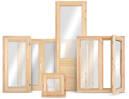

деревянные окна
Если выбираете рамы деревянные, то обратите внимание на следующие моменты. Брус, из которого изготовлен профиль, не должен состоять из цельного куска дерева. Чтобы окно было прочным и не потеряло форму, брус склеивают из нескольких частей. Особенное внимание обратите на то, чтобы не использовалась сердцевина дерева. Для этого попросите посмотреть уголок дерева. Ее достаточно легко отличить по годовым концентрическим кольцам. Не должно также быть в брусе смоляных карманов или сучков. Никаких шероховатостей – вы можете проверить это на ощупь. Узнайте из каких пород дерева изготовлены рамы, лучше всего подходят хвойные деревья с высокой плотностью. Также хорошо подходят лиственные деревья такие как дуб, ясень. Кроме того, рамы должны быть обработаны специальной пропиткой.
