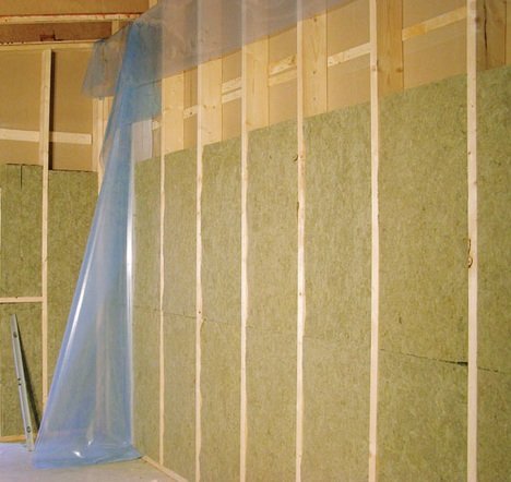

Изготавливаем каркас, каркас из бруса, брус заранее пропитывается антисептическими пропитками.
Между каркасом (а он делается с меньшим шагом между брусом, чем ширина утеплителя) укладываем минеральную вату.

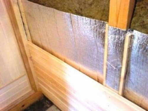

Далее минеральная вата должна быть защищена пароизоляцией, крепим к брусу рулонную, фольгированную, отражающую теплоизоляцию, она укладывается встык, а стыки проклеиваются вот таким
алюминиевым скотчем.
Фольгированным слоем укладываем вовнутрь помещения.
После этого монтаж контр-обрешётки (должен быть воздушный зазор) и финишный отделочный материал, в моем случае это деревянная вагонка.
