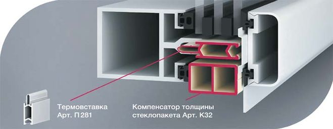

Как показано на схемах ниже, компенсаторы имеют различные размеры и могут обозначаться следующими символами: К24 и К32, что означает их ширину в миллиметрах, при стандартной высоте в двадцать миллиметров. Ширина компенсатора зависит от ширины оконного профиля, и ширины применяемого стеклопакета.
Компенсатор толщины стеклопакета, по другому называемый, спейсер - это изготовленный из твердого ударопрочного поливинилхлорида (ПВХ) (с очень высокими тепло/изоляционными параметрами), профиль. Широко используется при изготовлении и монтаже витражей и фасадов из алюминиевого профиля. Компенсатор необходим в фасадных системах, чтобы избежать перекоса крепления накладок и монтажных планок, а также для увеличения нужных теплофизических свойств витража. Изготавливается он в погонажном виде и при необходимости хорошо распиливается на детали. Если стекло устанавливается одинарное, то компенсатор толщины, обычно, не используется.
Наряду с компенсатором, попутно используется и термовставки из ПВХ. Их роль понятна из названия. Выглядят данные детали примерно таким образом.
