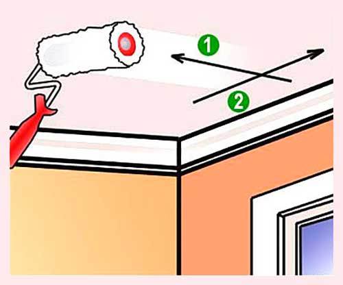

Направление движения валиком при нанесении первого и второго слоя водоэмульсионной краски

Первый слой от окна к двери, поперёк окна.
Просушка, второй слой перпендикулярно первому, просушка.
