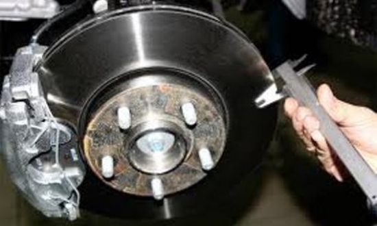

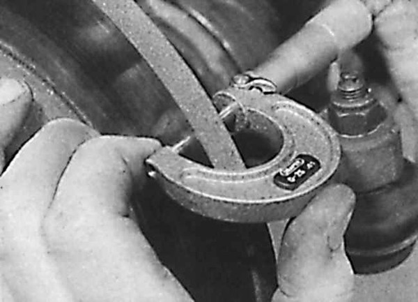

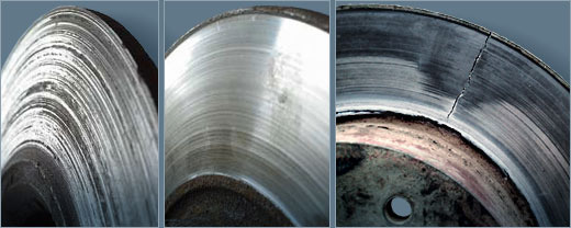

Как правило замене тормозных дисков предшествуют события, связанные с ухудшением в тормозной системе, а так же с возникновением посторонних звуков. Если такие проблемы возникли, то сразу необходимо провести диагностику. Так же во время проведения плановых ТО необходимо контролировать степень износа тормозных дисков. Диски из металла, о них трутся тормозные колодки, плюс на них попадает нгязь, песок в качестве абразива и вода. В итоге со временем они стираются и становятся тонкими, и тогда их нужно менять. Так же на них могут появляться задиры, канавки выработок, сколы, а иногда и трещины. Во всех этих случаях необходимо производить замену тормозных дисков парой, то есть с обеих сторон. Ниже на фото показаны примеры таких неисправностей.
