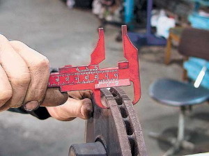

Косвенным определением износа тормозных дисков на автомобиле служит неадекватное поведение вашего автомобиля в процессе торможения (увеличение тормозного пути).
Для того , чтобы определить износ тормозных дисков, конечно их нужно снять с автомобиля согласно инструкции, предварительно сняв соответствующее колесо. Затем с помощью измерительных приборов замерить толщину дисков с двух сторон. Для разных автомобилей эта величина может меняться. Вот рисунок как это делать.
Толщина дисков указывается в инструкции и непосредственно на диске. Для ВАЗ 2114 она составляет от 10,5 до 9 миллиметров. Если ниже 9 миллиметров , то диск надо менять.
