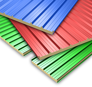

Сэндвич панели разные, общее у них одно, это "бутерброд" трёхслойный, если металлические, то металл и по середине утеплитель (пенополиуретан, например), есть сэндвич панели из ОСП плит с утеплителем по середине.
