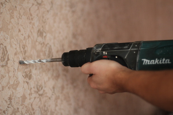

Для сверления бетона, важна сила удара которую может произвести дрель. Оборотов достаточно от восемьсот, до тысячи.
Дело в том что бетон не сверлится как в классическом понимании, бетон крошится под ударами сверла с победитовым наконечником, а для этого не нужны большие обороты.
800-1000 оборотов в минуту, это примерно средняя скорость на нормальной дрели с ударным механизмом.
Обычно на переключателе дрели пишут однозначные цифры, которые обозначают скорость, количество оборотов на рычаге переключения скоростей, не пишут. На моём перфораторе я сверлю бетон установив рычаг в позицию №2.
Почитайте инструкцию к своей дрели, там есть расшифровка, по скоростям.
Хотелось бы ещё добавить: Если Вы будете сверлить бетон, на ещё более медленных оборотах, то ни чего страшного не произойдёт, бетон просветлится, А вот большие обороты, "сожгут" сверло и его останется разве что выкинуть, свёрла с победитовым наконечником не ремонтируются. На максимальных оборотах, сверлится только металл, там обороты могут быть и 1500-т и даже 1800-т в минуту.
Сверловка бетона в настоящее время работа не проблематичная нужно только знать несколько простых и непременных правил.
Первое что бы сверлить бетон нужна ударная дрель а еще лучше перфоратор только при помощи силы и частоты удара Вы проделаете отверстие в бетоне.
И второе немаловажное правило это дрель должна иметь несколько скоростей начинаться они могут от 650 оборотов в минуту. Бетон сверлится на низких оборотах сверлом с победитовым наконечником. Для улучшения сверления можно в отверстие подавать небольшую струйку воды. Это предохранит сверло от сгорания и ускорит работу.
