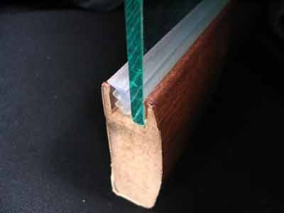

Так же в некоторых случаях используется уплотнительная резинка, они разные, но что бы иметь представление о чём я "закину" картинку.

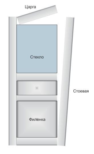

Идём дальше: стекло вставляется на стадии когда заготовки собранны буквой "П", нижняя заготовка вставляется последней.
Если предусмотрен уплотнитель, вставляем его с тыльной стороны фасада.
Уплотнитель вставляется в самую последнюю очередь, рамка должна быть полностью собранной.
Промазывать торцы стекла в случаи с уплотнительной резинкой, нет необходимости.
