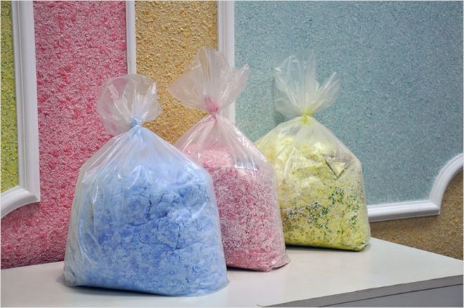

Так называемые "жидкие обои" представляют из себя смесь из нескольких компонентов, консистенция "жидких обоев" довольно плотная (или густая, так точнее).
Подготавливая стены, их надо выровнять.
Выравниваются стены по одной простой причине, "жидкие обои" дорогое удовольствие и если стены будут в рытвинах и ямах, расход обоев резко увеличивается.

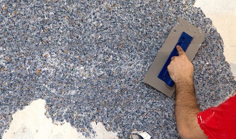

Жидкие обои сами по себе заделывают неровности, поэтому шпаклевать поверхность перед их нанесением не следует - они представляют собой своеобразную штукатурку декоративного назначения. Но, необходимо придерживаться следующих условий:
Поверхность стены должна иметь белый оттенок, по крайней мере подходить по цвету будущим обоям, иначе по цветовой гамме может получиться совсем не то, на что вы рассчитываете. Важно, чтобы цвет стен был повсюду одинаков (однороден).
Все глубокие неровности все же лучше заделать, иначе будет неоправданно высок расход жидких обоев, а они довольно таки дорогие.

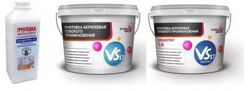

Стеновое покрытие должно быть прочным. Грунтовку применяют обязательно, дают ей хорошо высохнуть. Подойдет как акриловая, так и кварцевая, последняя хороша, если температура в помещении низкая. Наносят раза 3 с промежутками между нанесением в пару часов.

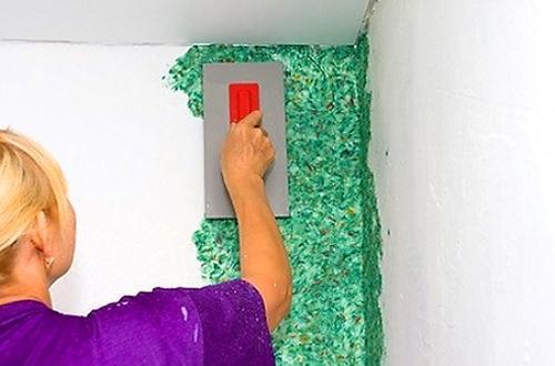

Шпаклёвка выравнивает стену лучше, чем штукатурка, это её основная обязанность, а вот дополнительно из-за содержания в шпаклёвке более мелких фракций, она ещё и поры на стене уменьшает. Ну а если стены уже ровные и не под покраску или другую отделку, где требуется очень ровная и даже гладкая поверхность, а под жидкие обои, которые сами-то имеют шероховатую структуру, тогда и штукатурка не нужна.
Никаких неровностей на обоях не будет, они сами заклеят поры, получше, чем шпаклёвка. Так что не нужно лишних расходов, нанесите лучше на стену качественную грунтовку, она будет более эффективнее, чем что либо.
