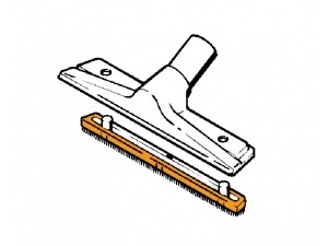

Снимите размер той самой щётки, они разные, 330-ь мм. 400-а мм и. т.д, плюс ширина у них разная.
Купите ту самую сменную щетину (если конструктивно щётка такая и смена щетины предусмотрена), демонтируйте старую (крепление разное, есть винтовое, есть просто на пластиковых защёлках, если винты, то их головки скрыты под заглушками, заглушки снимаются в первую очередь) и установите новую щетину.

Первое что и сделал это разобрал её и понял, что щетина запаяна в специальный пластиковый обод, который уже крепится крышкой щётки к её корпусу.
Естественно найти такой элемент невозможно, но я решил его ремонтировать.
Купил несколько жёстких щёток для одежды в пластиковом исполнении и разрезал их на полоски ножовкой по металлу, по одному ряду ворса получилось полоски с рядом ворса.
Затем расчистил родную обойму выковыряв старые и вставив туда новые проклеил супер клеем.
Потом собрал всё в корпус и даже пришлось подрезать щетину.
