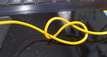

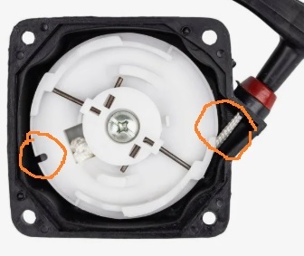

Заменить шнур на стартере триммера довольно просто, нужно только подобрать нужного диаметра и прочности. В первую очередь снимаем стартер с триммера и вытаскиваем старый обрывок. Обычно можно вставить новый шнур без разбора стартера, но иногда приходится разбирать. Сначала завязать, потом вставить или наоборот, разницы нет, главное правильно завязать (см рис.) Вставив и собрав на место нужно крючком или отвёрткой, шилом вытащить петлю в промежутке меж катушкой и корпусом стартера, не вытаскивая конца из корпуса. Шнур вставляем в прорезь катушки и проворачиваем против часовой стрелки на 5-6 оборотов. Придерживая катушку, потянув за свободный конец (вне корпуса) устанавливаем шнур на место. Аккуратно отпускаем и шнур наматывается под действием пружины. Обычно делаю шнур чуть длиннее заводского, для удобства, но чтоб умещался в шкив катушки. При провисании заводной ручки, повторить подмотку на пару оборотов.

Снимаем ручку стартера, она может крепиться специальными фиксаторами (пластик, как правило), или узлом.
Убираем обрывки старого шнура, извлекаем их из катушки и ролика.
Все, далее установка нового шнура, через отверстие в катушки продеваем шнур и завязываем узел, можно "обычный" двойной.
Наматываем шнур на катушку по часовой стрелки обычно хватает нескольких витков (три например, но с этим придётся определяться месту).
Второй конец шнура закрепляем в ручке, можно и узлом.
