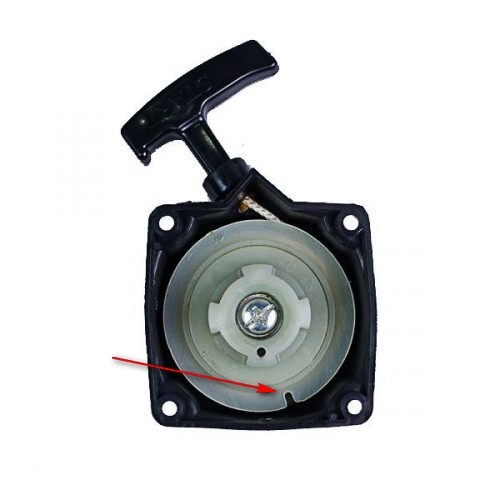

Если верёвочка "убежала", есть одна хитрость. Стартер придётся снимать, зато разбирать не надо. Делаем небольшой крючок из проволоки, при желании можно обойтись отвёрткой. Вставить верёвку на место и привязать ручку, это просто. Вытащив верёвку за ручку на 30-40 см, чтобы верёвка совпала с прорезью указанную стрелкой, зацепаем верёвку и вставляем в прорезь. Используя верёвку как ручку,накручиваем пружину. Сколько надо, чтоб верёвку утягивало. Не переусердствуйте. Осталось стартер поставить на место.
