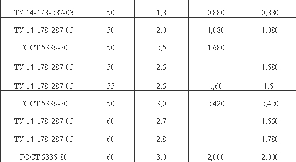

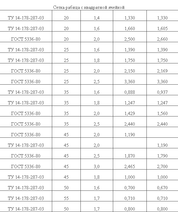

Обычно вес квадратного метра сетки рабицы нужен при производстве перевозок. Естественно вес будет отличаться в зависимости от размеров и материале проволоки, а также размеров и форме ячеек сетки. Ведь, естественно, чем больше будут ячейки, тем больше будет воздуха в сетке, а значит и вес будет намного меньше, чем у сетки с маленькими ячейками. Да и толщина проволоки естественно даёт свой вес. Чтобы не быть голословным приведу таблицу веса м2 от всех этих различий.
