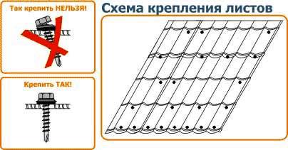

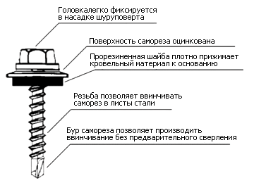

Крепление металлочерепицы выполняется с помощью саморезов.

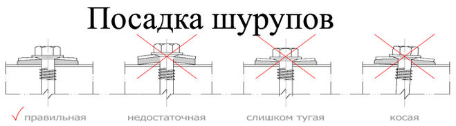

Внимательно отнеситесь к выбору качества шурупа.
и правильно его закрепите
При крепление шуруп должен входить в обрешетку на 2 см, по этому лучше выбрать для крепления саморезы длинной 28 мм.

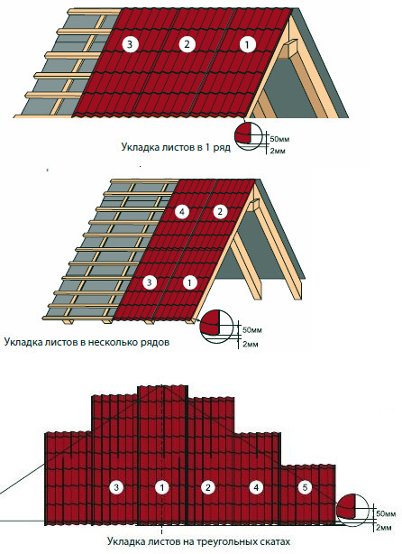

Способы крепления листов металлочерепицы могут быть следующие: в один ряд или в несколько листов. Если выбираете способ в один ряд, то первый лист начинаем класть справа налево, а затем выравнивается по карнизу и торцу. Далее на него накладывается второй лист и выравнивается по первому. При креплении в несколько рядов, первый лист кладется справа налево, поверх него укладывается второй лист и закрепляется (временно) по центру у конька. Далее эти два листа равняем и закрепляем шурупами. Затем третий лист кладем по левую сторону от первого, листы крепятся друг с другом, потом четвертый лист укладывается над третьим. Полученный блок равняется по карнизу и торцу и крепится к обрешетке шурупами.
