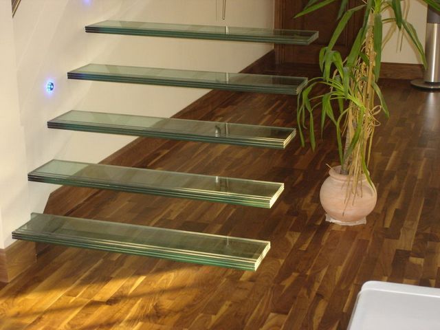

К триплексу для полов, а уж тем более для лестниц, предъявляются повышенные требования. Изготавливается триплекс для ступеней из 2-3 закаленных стекол (чаще 3-х), которые склеиваются между собой специальным полимерным составом (пленкой) или залитых прозрачной смолой. Толщина каждого листа для ступеней из триплекса, как правило, равняется 8-10 мм. Данный вид триплекса, также как и все остальные, способен кардинально преображаться, он может быть любой формы, а также цвета (от прозрачного до матового или с нанесением узоров). В то же время триплекс для ступеней остается надежным и прочным, а чтобы ступени не скользили, поверхность триплекса обрабатывают специальным составом.
Чаще всего для лестниц и полов используют трёхслойный закалённый триплекс,
толщина каждого слоя (каждого стекла) от восьми до двенадцати миллиметров, в зависимости от того где этот пол располагается (находится), обычное жилое помещение, или это какой-то магазин, или предприятие с большим потоком людей.
Минусов конечно много у таких полов и лестниц.
Основной это огромный вес стёкол триплекс, один квадратный метр такого пола весит от семидесяти пяти килограмм и более, конструкция должна быть очень надёжной.
Калёный триплекс подлежит обработке только на стадии изготовления, так что надо это обязательно учитывать.
Почему именно калёный триплекс используется при монтаже полов и лестниц? Дело в том что он на много прочней обычного триплекса (закалённое стекло само по себе прочнее обычного триплекса), но при этом триплекс остаётся триплексом, даже при разрушении калёный триплекс не разлетается на мелкие куски, а за счёт плёнки будет ещё некоторое время выполнять свои функции.
Если честно, я не сторонник лестниц и полов из стекла, особенно если они на нескольких уровнях.
Не понимаю как женщине в юбке передвигаться по такой лестнице, если внизу находятся люди, да и фактор незащищённости присутствует, красота тоже вызывает у меня вопросы.
