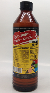

Но если вы доверяете только магазинным средствам, то и тут как говорится нет проблем.
В магазине можно приобрести универсальную смывку для любых красок. Да именно эта смывка может удалить и акриловую старую краску.
Вот так выглядит бутылочка с этой смывкой.

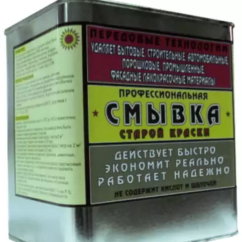

Механический способ удаления старой краски со стекла, самый действенный, хотя и наверное самый трудоемкий. Шпателем или острым ножом соскребаем краску со стекла и в последующем стираем остатки уайт спиритом, растворителем или ацетоном.
Менее хлопотный, но более длительный процесс удаления старой краски со стекла, это растворение ее специальными химическими составами, специально для этого предназначенными. К примеру вот такая универсальная смывка для всех видов поверхности.
Состав таких промывок достаточно агрессивен к коже рук, то что пользоваться ею обязательно в защитных средствах и перчатках.

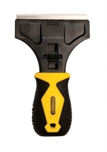

Не сдирайте краску со стекла ножом, даже монета может поцарапать стекло. Купите скребок для стекла и керамической плитки.
Он стОит всего около 300руб. но зато стекло останется без царапин и в будущем скребок вам пригодится.

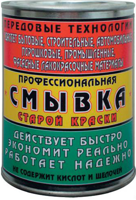

Есть профессиональные смывки для краски, которые настолько чётко разъедают даже старую многолетнюю краску, что не остаётся на поверхности никакого следа. Но вся проблема в том, что эти смывки продаются в достаточно больших объёмах, лично я встречал как минимум по 20 литров. Используют их в компаниях, которые занимаются профессиональной окраской различных изделий, я сотрудничал с компанией, которая красила ёмкости.
Если есть возможность попросить где-то грамм 50 такого средства, то просто нанесите его на поверхность и через некоторое время сотрите тряпкой краску.
Менее производительно, но тоже смывает вот такое средство:
Конечно что там пишут о качестве, так можно оспорить, с ним намного тяжелее, но тоже добьётесь эффекта.
