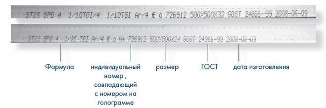

Всю работу можно сделать самостоятельно, нужная информация о стеклопакете есть на дистанционной планке.
Вынимаете один стеклопакет, покупаете нужный и устанавливаете его на место.
