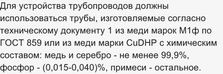

Но опять же медная труба должна использоваться только такая, как описано в этом документе, и никакая другая.
Об этом написано в пункте 3.1.1
Технический документ на трубы - это ТУ 48-0808-47-96

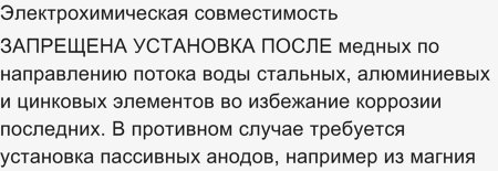

ЗАПРЕЩЕНА УСТАНОВКА ПОСЛЕ медных по направлению потока воды стальных, алюминиевых и цинковых элементов во избежание коррозии последних. В противном случае требуется установка пассивных анодов, например из магния  —  более года назад
Elden [108K]
Если не сложно, подскажите, какой документ это регулирует, много раз видел разводку модными трубами, а сами радиаторы из другого материала.  —  более года назад
Категорически запрещено её использование в системах из стальной трубы в центральном отоплении.
Ионы меди омывая стальной трубопровод ведут к его преждевременному старению , то есть заменив участок у себя Вы убиваете трубы находящиеся в квартире соседей.
источник тут Пассивный анод в стояк в варить как то маловероятно )
