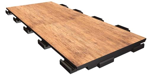

Для коридора по влагостойкости и по классу прочности подойдет виниловый ламинат. Он есть двух видов: с клейкой SMART-лентой
и специальными CLIC-замками
Толщина этого покрытия всего 4.8мм - это немаловажное преимущество т.к. ламинат можно укладывать без подложки на старое изношенное покрытие без существенного перепада по высоте с основным полом. Виниловый ламинат влагостойкий и имеет высокий (43й) класс прочности, тогда как обыкновенный ламинат имеет 31 - 33 класс.
Верхнее износостойкое покрытие состоит из полиуретана и оксида алюминия. Структура покрытия напоминает дорогие сорта дерева и чувствуется даже на ощупь. Укладывать такое покрытие очень просто. Можете убедиться в этом, посмотрев ролик:
