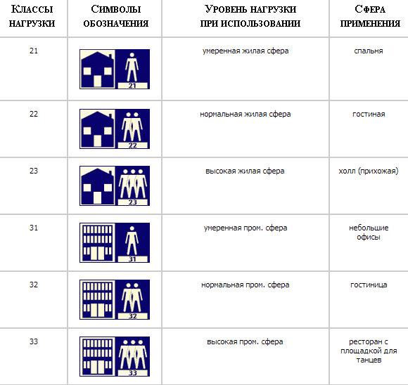

Любой ламинат подразделяется по классу износостойкости. Например 21 класс самый низкий, его рекомендуют в спальню. Но сейчас его никто не покупает так как качество оставляет желать лучшего.
Домой берут 31-32 класс истираем ости. У меня дома на кухне постелен 31 класс ламината. Вот уже год прошел ничего с ним не случилось. Вот нашла интересную табличку по классу ламината.
Есть еще 34 класс ламината, это самый лучший. Цена на него от 1500 рублей за 1 м2. Когда цена за 32 класс в три раза меньше около 500 рубл кв. метр. Я думаю 32 класс вам прослужит не один год. Хватит лет на 10 точно. Ведь по 1000 человек в день на вашей кухне проходимости нет. Так зачем переплачивать?

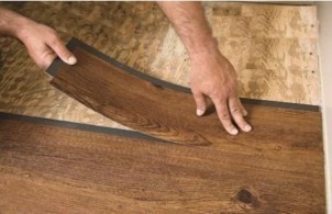

Такой ламинат существует, и называется он виниловый ламинат Smartfloor.
Это покрытие что-то среднее между линолеумом (материал гибкий) и ламинатом, но с довольно высоким классом прочности - 43 класс истираемости.
Этот материал, в отличие от Таркетт Woodstock, (который также можно укладывать на кухне) не влагостойкий, а водостойкий и ему не страшен даже потоп. Он не боится жира, да и дети его даже ни замочить ни поцарапать не смогут.
Виниловый ламинат можно укладывать даже в ванной комнате или бассейне.
Для укладки этого инновационного напольного покрытия не нужна подложка и подойдет любое основание, будь то старый линолеум, паркет, ковролин или керамическая плитка.

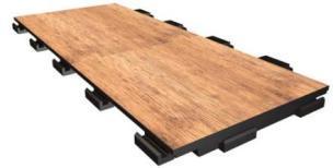

По способу крепления ламелей на сегодняшний день существует два вида:
  • соединение ламелей с помощью липкой ленты (на время транспортировки закрыта защитной пленкой):
  • замковое соединение ламелей:
Технология кладки покрытия довольно проста и справиться с монтажом может каждый.
