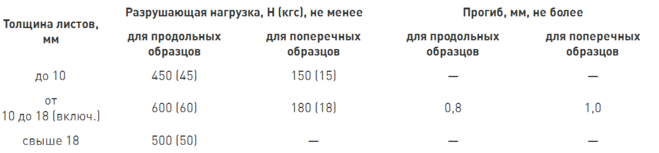

Прочность гипсокартона измеряется в "кгс" (килограмм-сила), или в Ньтонах и этот показатель напрямую зависит от толщины и плотности ГКЛ.
Вот таблица для ознакомления.

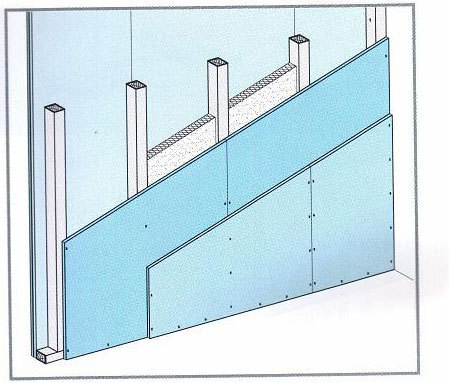

Крепите ГКЛ клеевым методом, без каркаса, прочность будет гораздо выше, нет пустот между ГКЛ и основной.
Или ГКЛ в два слоя,
соответственно устойчивость у ударам будет в два раза выше.
