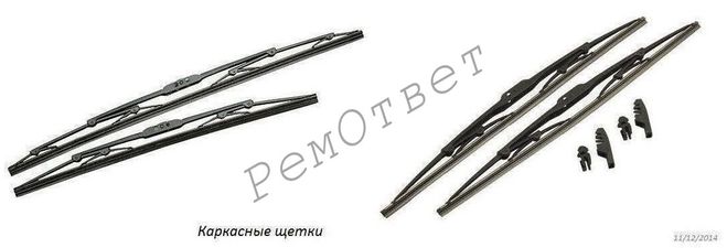

Каркасные щетки.
При выборе каркасных щеток, совсем не обязательно смотреть, кто производитель. Здесь главное — обратить внимание на промежутки между точками крепления резинки к каркасу щетки. Если точек крепления много и расположены они равномерно, то такие щетки будут наиболее плотно прилегать к лобовому стеклу.

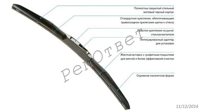

Гибридные дворники.
Основным их отличием от классических дворников будет то, что высота каркаса у них совсем небольшая. Благодаря этому конструкторам удалось поместить каркас в небольшой кожух-обтекатель. Гибридные стеклоочистители при этом получили достоинства бескорпусных, выражающиеся в том, что вследствие аэродинамического эффекта, повышается давление щетки на стекло. Еще одной конструктивной особенностью, является шарнирный каркас, который, в свою очередь также увеличивает давление щетки на стекло. Это позволяет использовать такие щетки для авто с очень выпуклыми лобовыми стеклами.
Правда и цена у таких стеклоочистителей немаленькая, но зато они могут прослужить без замены значительно более долгий срок, по сравнению с другими типами, да и качество очистки стекол на порядок выше.
