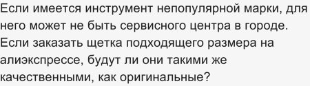

Если имеется инструмент непопулярной марки, для него может не быть сервисного центра в городе. Если заказать щетка подходящего размера на алиэкспрессе, будут ли они такими же качественными, как оригинальные? Не приведет ли подгон щеток к пробою обмотки якоря? Каков критерий качества графитовых щеток?
