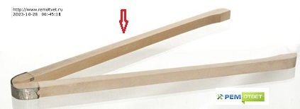

Вода практически кипяток, извлечь щетки из емкости с горячей водой удобно при помощи вот таких
щипцов для белья (материал изготовления, дерево).
Главное не передерживайте щетки в кипятке.
