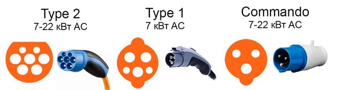

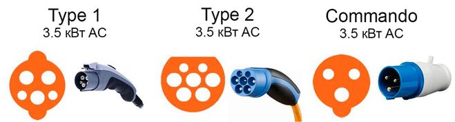

Подзарядки электромобилей можно разделить на 4 вида:
1 вид - Медленные зарядные станции, их мощность не превышает 3,5 кВт
Для таких станций подойдёт сечение провода минимум 2,5 кв.мм.
Эти подзарядки работают от сети 220 вольт, поэтому можно проложить 2,5 кв.мм, но всегда рекомендуется увеличивать на следующее сечение, т.е. 4,0 кв.мм, обязательно 3-х жильный.
2 вид - Быстрые зарядные станции, тут уже зависит от модели авто, мощность таких станций от 7 до 22 кВт.
Такие подзарядки уже бывают на 220 и 380 вольт, в основном на 220 вольт не превышают 10кВт, соответственно для них кабель нужен минимум 6 кв.мм, но с учётом рекомендаций, лучше всего ставить 10 кв.мм.

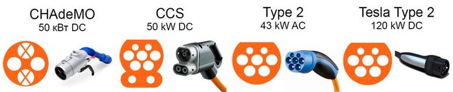

3 вид - Ультрабыстрые зарядные станции, их мощность колеблется от 43 до 120 кВт.
Такие подзарядки работают от сети 380 вольт, и соответственно сечение надо подбирать к данному напряжению, а это по минимуму 16 кв.мм и максимум 70 кв.мм сечение кабеля.
