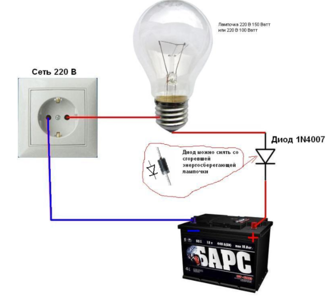

  • Если у вас рядом есть источник переменного тока 220 вольт, то есть если вы не в лесу. Этот способ будет несколько сложнее то и эффективнее. Можно собрать кустарное устройство для зарядки из обычной лампочки на 220 вольт, диода и нескольких проводов. Ну конечно, это зарядное будет далеко от совершенства и по напряжению и по силе тока, но... выбирать же ведь нам не из чего - зарядного нет (как ясно из вопроса) Лампочка лучше на 100-150 Ватт. Собираем цепь розетка-лампочка-диод-аккумулятор-розетка. Заряжаем около пяти часов, постоянно контролируя процесс. Если лампочка горит в пол-накала, значит наша цепь работает и заряжает. Еще раз говорю - постоянно контролируем! Потому как аккумулятор может нагреться и закипеть.
