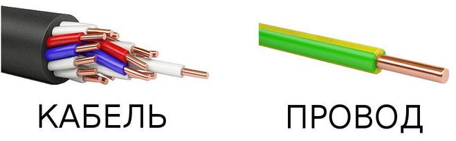

Одно и тоже имеется в виду, или это всё разные изделия.
Это все разные изделия. Общее у них только металлические жилы, хотя они тоже могут быть из разных металлов. Самые распрастраненные жилы алюминий и медь. Обычно проводом называют электротехнические изделия состоящие из жилы сверху покрытые одним слоем изоляции. Провода могут быть только из жил без изоляции. Кабель состоит из жил покрытых слоем изоляции, сверху идет покрытие еще слой или несколько слоев изоляции, между которыми могут быть и жидкая или газообразная изоляция. На кабелях можно встретить электропроводящую оплетку, механическую защиту в виде металлической ленты. Шнур электротехническая продукция в которой жилы состоят из множества тонких жил скрученных вместе, покрытых резиновой изоляцией, а сверху плетеной изоляцией. В настоящее время изоляция на шнурах из гибкого пластика. Поэтому шнуры обладают большой гибкость и не ломаются при изгибах. Чаще всего в быту они встречаются на утюгах, компьютерах.
