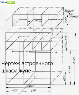

Но если решили, то рекомендую вначале определиться с размерами и нужен, как минимум чертеж будущего изделия, вот так
он может выглядеть.
