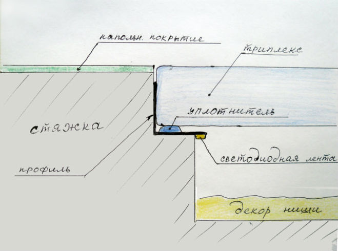

Конструкция в итоге должна приобрести примерно следующий вид:
На заранее сконструированный бортик ниши по периметру укладывается металлический профиль, под выпирающей частью удобно крепить светодиодную ленту. На профиль кладется специальный уплотнитель, а поверх него стекло.
