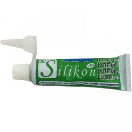

Вот меня это именно сейчас заинтересовало, ибо авария у меня случилась, не связанная с аквариумом! Не буду детали этой аварии описывать, но у меня силикон для аквариумов всегда в наличии, поскольку аквариум на триста литров имеется, мало ли что! На моём силиконе написано, что наносить его нужно на сухую поверхность и в таком случае сохнет он пятнадцать минут, всего навсего. Я заклеил то, что надо, минут через тридцать испытаю, под давлением, между прочим, небольшим правда. Вот испытаю и отпишусь, хватило ли аквариумному герметику не пятнадцать минут, как написано в инструкции, а целых тридцать. Герметик, кстати, из самых дешёвых, называется... Впрочем вот он, на фото →
Есть разные клей - герметики, но в основном у них одинаковые функции и они универсальные. Сохнут они при комнатной температуре 24 часа не больше. Производитель пишет это время с запасом. Я часто пользуюсь силиконовым герметиком и могу с точностью сказать, что он сохнет около 12 - 15 часов. Однако если ваш клей - герметик крепит что то тяжелое или площадь крепления слишком мала, то лучше выдержать максимум. Когда я заклеивал протечку в аквариуме, то воспользовался им примерно через 20 часов, при этом ополоснул аквариум в горячей воде, чтобы избежать резкого запаха от проклееного места. И ничего страшного не случилось.
Ну что, друзья! Действительно, как и написано на тубе с силиконом → " схватится за пятнадцать минут" → это таки правда! Я на всякий случай не пятнадцать минут подождал, а вдвое больше - тридцать минут, через пятнадцать трогал пальцем - силикон уже тогда всё склеил! Через полчаса поставил под давление - течи нет как нет! Подождал минут десять, слил воду, оставлю до утра, на всякий случай. Но уверен, что надо следовать инструкции на тубе написанной - написано, что высохнет через пятнадцать минут, значит так и будет.
