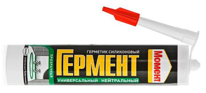

К примеру, вот такой
санитарный силиконовый герметик должен храниться только при положительной температуре, то есть на неотапливаемом балконе (если температура ниже + 5 градусов) его хранить нельзя.
Температура при которой наносится силиконовый герметик так же должна быть положительной не ниже + 5 градусов.
При отрицательных температурах герметик будет долго сохнуть, или не высохнет вообще.
А вот температура эксплуатации (то есть герметик нанесли при положительной температуре и он полностью высох) может достигать - 40 градусов и при этом герметик не теряет свои эксплуатационные характеристики.
Силиконовый герметик на морозе не замёрзнет, но изменится его вязкость, плотность, Вы просто не сможете его выдавить из картриджа и даже используя "пистолет".
Моё мнение, лучше придерживаться рекомендации производителя, а он чётко указывает, такие герметики не хранятся при отрицательных температурах.
Хранить его нужно в отапливаемом помещении.
И тем более нельзя хранить герметик на неотапливаемом балконе если целостность заводской упаковки уже нарушена (то есть герметиком пользовались).
Но если нет иного выхода (кроме балкона хранить не где), то занеси герметик с балкона в отапливаемое помещение и оставьте на несколько часов, доведите температуру герметика до комнатной и можно пользоваться.
