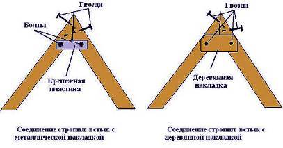

  • между собой стропила соединяются встык с усилением деревянной или металлической накладкой, которая крепится к стропилинам болтами или гвоздями:

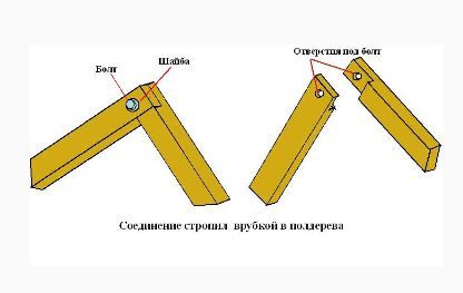

  • соединение стропилин врубкой в пол-дерева:

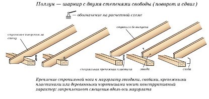

  • к мауэрлату стропила крепятся врубкой (зубом) или встык с применением металлических скоб, которые не позволяют смещаться стропилине вдоль продольной оси мауэрлата:

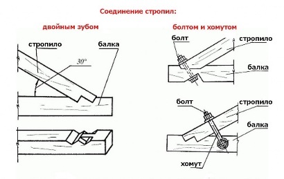

  • крепление стропил и балок осуществляется с помощью одинарного или двойного зуба с фиксацией с помощью металлического хомута или болта:
