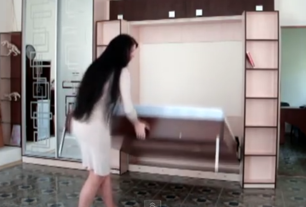

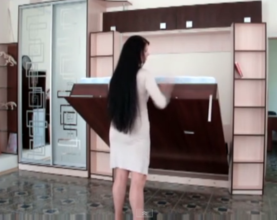

Нужно продумать конструкцию опорных ножек, на которые кровать будет опираться в опущенном состоянии.
Один из вариантов ножек можно посмотреть здесь:
Ножки поворачиваются и прячутся на выступе каркаса кровати, а когда кровать раскладывается, их выдвигают.
Для фиксации кровати в поднятом положении в боковых стенках шкафа просверливают отверстия, в которые устанавливаются штыри - фиксаторы.
Когда конструкция собрана, дверки шкафа устанавливают опять на место.
