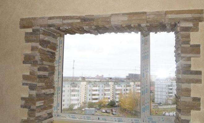

Какие нужны инструменты для отделки откосов натуральным камнем?
Inter-s [206] 10 лет назад
Кроме болгарки, разумеется :). Можно ли при отделке дверных откосов внутри помещения обойтись без мокрых процессов, а клеить камень на жидкие гвозди, например?
Можно если откосы ровно заштукатурены и толщина камня одинаковая . Жидкие гвозди слой плохо держат . Да и всё равно это будет дороже раз в 5 , чем купить мешок плиточного клея и приклеить камень на откосы .А со швами что будете делать? затирать? Всё равно придется к сырым процессам вернутся Да и когда затирают камень там своя технология которая отличается от затирки кафеля
Инструмент: тазик , пару шпателей шириной 10 см . ну и дрель с насадкой для замеса плиточного клея
Зачем жидкими гвоздями, берите плиточный клей, надежнее будет. А ещё лучше сделайте откосы из гипсокартона и замесите плиточный клей в какой-нибудь емкости насадкой-миксером на дрель, еще Вам нужен шпатель-гребенка, простой шпатель- 10см , и 5 см. Можно еще использовать клей ПВА смешанный с гипсом, тоже очень хороший вариант, но это уже в отдельных проблемных местах.
