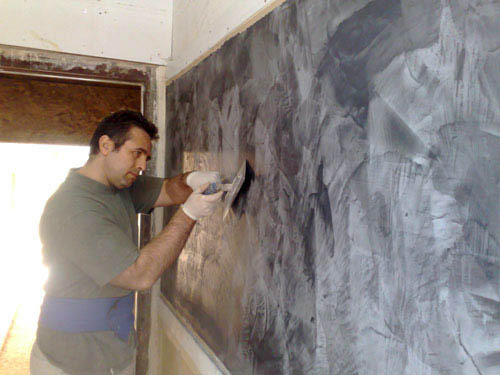

  • непосредственно нанесение- использую метод с сухого на мокрое;
  • нанеся небольшую площадь- с помощью кельмы удаляю лишнюю шпаклевку и придаю блеск;
  • наносим следующий слой. И так несколько раз- пока не получите нужной глубины рисунка.
  • в случае необходимости- наносим воск и натираем хлопковой тканью.
