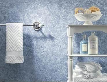

Я делала такой вид покраски на кухне следующим методом:
Используемые материалы: большая губка для мытья автомобиля (произвольно покромсала ножницами ту поверхность губки для придания ей особой фактуры, которой собиралась красить),краска голубого цвета, краска белого цвета, валик, кисточка.
Для начала подготовленную поверхность стены покрасила голубой краской, затем нанесла на "покромсанную" губку кисточкой белую краску (немного, буквально пара мазков), и похлопывающими движениями наносила краску с губки на стену, у меня получился "зимний" узор, типа тюлевый рисунок.
Даже покраска стен, проявив фантазию, может оказаться творческим и интересным занятием. С помощью краски и губки (обычной или резиновой) на стене можно своими руками создать настоящий шедевр. Этот интересный способ покраски стен имеет необычное название - туповка.
Подготовить краску для стен разных оттенков. Сначала покрасить поверхность стены светлым тоном, дать высохнуть. Затем краску другого цвета налить в ванночку, смочить в ней губку и нанести краску, слегка касаясь поверхности, сильно не надавливать.
Можно и на темный цвет накладывать светлый, это позволит сделать на окрашенной поверхности объем. Губки бывают разной фактуры, их можно менять, получится интересный комбинированный рисунок на стене.
Я совсем по-другому поступила, для получения интересной поверхности. Этой же губкой нанесла жидкую шпаклевку на поверхность рисунок (рисунок появился сам по мере мазки), вся эта красота высохла, взяла краску, покрасила. Эта красота тоже высохла, потом мелкой наждачкой сняла верхушки шпаклевки, у меня проявились белые оттени, далее покрыла всю поверхность за два раза, с просушкой первого слоя не менее двух часов, акриловым лаком. Думаю, технология нанесения краски губкой похожа, нужно только правильно выбрать краску.
