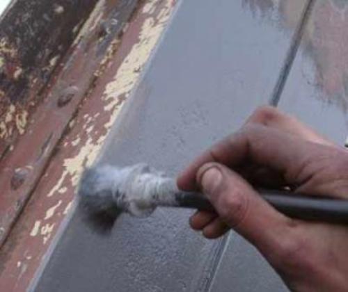

По прошествии какого времени после нанесения грунтовки можно красить металлическую поверхность? Что будет, если покрасить раньше, чем высохнет грунт?
Все зависит от грунтовки, металла, ржавчины и температуры воздуха. Если надо окрасить сильно ржавое железо, то его сначало обрабатывают ортофосфорной кислотой (преобразователь ржавчины). Реакция идет 20-40 минут. Самогрунтующиеся эмали с преобразователями ржавчины сохнут быстро от 30 мин ( уже не прилипает) до высыхания верхнего слоя в течении 2-3 часов. Но полный химический процесс, когда грунт прочно схватится с металлом, закончиться только через 24 часа, а при температуре ниже 15 градусов и дольше. Поэтому не спешите красить по якобы высохшему грунту. Иначе получите в лучшем случее искажение цвета, непрокрасы, не стойкое покрытие.
Металлы разные, грунтовки разные, не только по маркам, но и по составу, это и изолирующие грунтовки по металлу и преобразующие, пассивирующие и так далее.
Время просушки разное.
На время просушки влияет и слой нанесённой грунтовки и тип поверхности (пористая, гладкая, металл разный), состав грунтовки.
Так же важнейший момент, это температура.
Наилучший вариант это нанесение грунтовки при температуре от + 15-и, до + 20-и.
Вот например акриловая антикоррозийная грунтовка по металлу "Радуга 0150"
(используется под покраску металлов водоразбавляемыми акриловыми красками), время высыхания два часа.
Вы пишите о покраске, если купите эту грунтовку, через два часа можете красить, но температура высыхания грунта должна быть не ниже + 15-и, если ниже, то время высыхания грунтовки увеличивается.
А вообще время высыхания грунтовок это важнейший момент и производитель грунтовок, время просушки, перед покраской, обязательно указывает на таре.
В среднем, сколько бы я не встречал грунтовок, так там написан срок в 24 часа. За этот период грунтовка не только высыхает поверхностно, но и также впитывается в металл. Поэтому раньше суток лучше всего ничего далее с металлом не делать.
Но опять же, грунты могут быть разными и на разных основах, где-то я использовал быструю грунтовку, на которую через 3 часа можно было наносить краску. Лично я так и не понял в чём заключается её процесс застывания на металле, так как всё-таки грунт должен войти в поры металла и там застыть, а для этого времени потребуется больше.
Ещё срок высыхания зависит от температуры, чем она ниже, тем дольше.
Кстати ещё и зависит от способа нанесения, если кистью, тогда срок увеличивается.
Если недосушить грунтовку, то получится эффект кожи, либо, при нанесении валиком, может произойти т.н. наматывание подложки на валик.
Время высыхания грунтовок зависит от их основы: алкидная грунтовка высыхает за сутки, алкидно-стирольная - несколько часов, перхлорвиниловая - около часа. Также играет роль температура основания и окружающего воздуха.
для грунтовки ГФ-21 ГОСТом установлено: Время высыхания однослойного покрытия при 20±2°C – 24 часа. У меня летом бывает значительно быстрее, особенно при использовании современных грунтовок с нанесением на ржавчину. В среднем. 2-3 часа и один слой высыхает. Т.е. все зависит сильно от температуры и влажности окружающей среды.
