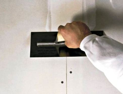

Как бы и каким бы материалом не заделывать швы между плитами рано или поздно трещина опять появится. Можно конечно заделать шов пеной прошпатлевать прорезиненной шпатлевкой и поклеить обои на резиновой основе с надежным обойным клеем. Но самое надежное- это натяжной потолок. А если сами умеете делать ремонт, можно еще сделать потолок из гипсокартона, сделать это из гипсокартона не составит большого труда.
  1. Монтажная пена. Затем проклеить армирующей либо сеткой либо алюминиевой фольгой. Шпатлевка "фюгенфюлеер". Потом уже общая шпатлевка, 2 раза и покраска. Тоже 2 слоя. Видел краски с добавлением латекса, они держат трещины до 4 мм.
  2. Гипсокартон.
  3. Заполнить щель пеной и сделать подвесной/натяжной потолок. И эстетично и для квартиры смотрится хорошо.
Качественно заделать шов, чтобы он не трещал не возможно. Железобетонные плиты - упругий материал и реагируют на изменение нагрузки от соседей сверху. От разности нагрузок они прогибаются или возвращаются в исходное положение - трещина между плитами рано или поздно образуется. Выход - устройство натяжного или подвесного потолка.
Перепады между плитами скрываются с помощью затирки и строительного бинта, который наклеивается на шов, а потом затиркой затирается и штукатурится.
