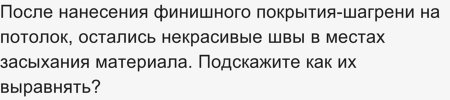

Luda [1] 15 лет назад
После нанесения финишного покрытия-шагрени на потолок, остались некрасивые швы в местах засыхания материала. Подскажите как их выравнять?
