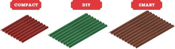

На сегодняшний день, на российском рынке, широко представлен Ондулин ( фирма Ондулин), трёх видов:
  • Ондулин SMART
  • Ондулин COMPACT
  • Ондулин DIY
Тут хочу отметить, что это, относительная новая линейка продукции.
С 1 января 2014 старые листы Ондулина, сняты с производства. Однако всё ещё могут встечаться в свободной продаже на российском рынке.
Не буду утверждать, что старая линейка хуже, нет, Ондулин - есть ондулин.
Виды Ондулина и их характеристики:
SMART- толщина 3 мл, размеры: 1,95 на 2 метра. Более надёжное крепление в местах стыков (SMART LOCK), по сравнению с Ондулином старого образца. Уже есть готовые метки для гвоздей. Кстати сами гвозди, теперь идут цельными ( не надо закрывать шляпки заглушками), что улучшает качество монтажа. Требуется всего 12 см на нахлёст, что делает вес кровли, более легким. Smart- является в линейке Ондулин более дорогим ( разница в среднем около 50-70 руб за лист).
DIY- толщина 3 мл, размеры: 0,75 на 2 метра. Теперь 8 волн вместо 10. Более большая стойкость к нагрузкам, за счёт более частых нахлестов.
COMPACT- 3 мл, размеры: 0,75 на 1 метр. Имеет 8 волн. Compact подходит для крыши маленького строения, бани, хоз.постройки, беседки, сооружение ввиде навеса для автомобиля. Здесь можно обойтись минимальным набором инструментов: карандаш-маркер, пила ручная и собственно молоток. Compact самый удобный для транспортировки в личном автомобиле, что крайне удобно для дачников.
Различия по цветам: зеленый, коричневый, сланец и красный.
Различие по структуре поверхности: матовый или глянцевый. Матовый, окрашен акриловой краской и более шершавый на ощупь. Глянцевый, окрашен краской с добавлением силиконистых полимеров, за счет этого более яркий и гладкий на ощупь.
Матовая поверхность или глянцевая, тут нет существенной разницы в при эксплуатации в дальнейшем. Здесь всё зависит от вкуса и предпочтения покупателя.
