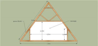

Для сравнения можно посмотреть внизу схематический рисунок с примером ломаной крыши, с расположенной в ней мансардой, и с обычной двухскатной крышей, в которой так же будет жилая мансарда. Разительная разница высоты у боковых стенок помещения налицо.
И не смотря на то, что общая высота потолка посредине помещения одинаковая и в одном, и в другом варианте мансард, тем не менее в ломаной крыше получилось полноценное помещение классической прямоугольной формы с одинаковой высотой (2,2 м) и у боковых стен и по центру помещения, т. е. по всей ширине мансарды.
А в двухскатной крыше при такой же ширине мансарды, как и в ломаной крыше (4,5 м), высота 2,2 м осталась только по центру мансарды и от общей ширины составила всего 1,75 м. У боковых стен такой мансарды уже нельзя будет поставить ни высокий шкаф, ни самому человеку встать в полный рост, и уже придется искать какие-то оптимальные пути решения, как задействовать данную площадь с малой высотой.
