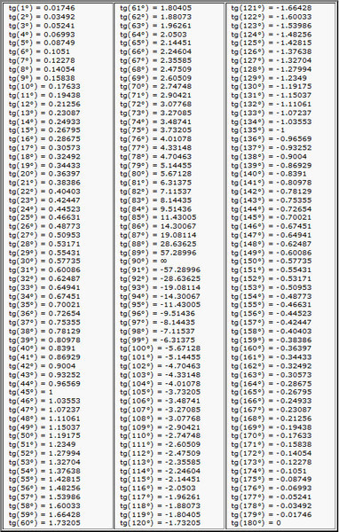

Далее полученное значение умножаем на тангенс угла, тангенс это величина образованная скатом и основанием, Вашей кровли.
Есть таблицы тангенсов, вот одна из них в помощь,
ибо угол уклона кровли высчитывается в градусах.
