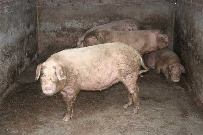

В первую очередь стоит учитывать климатические условия и от этого уже планировать дальнейшее строительство. К примеру важно знать, что в свинарнике полы должны быть без пустот, однозначно прочными и стойкими к сточным водам, а так-же к дезинфицирующим моющим препаратам. Оптимальный вариант, это полы из бетона, кирпича и древесины.

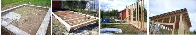

Под фундамент выкопать траншею глубиной 0,6-0,7 м, сделать опалубку. Затем засыпать на дно смесь песка с щебнем и залить раствором. Фундамент должен возвышаться над уровнем на 0,3 м. Стены могут быть их кирпича, дерева или каркасными. Крыша односкатная, сразу предусмотреть, чтобы стойки с одной стороны сарая были выше, чем с другой.
На фундамент делается нижняя обвязка из брусьев, затем установить лаги. Пол из досок (размер 150х30) можно настелить на этом этапе строительства сарая или после, на заключительном этапе, просто на готовом удобней работать, возводить каркас. На нижнюю обвязку закрепить опорные стойки. Вверху они соединяются уже верхней обвязкой из брусьев. Опорные стойки должны установлены не только по углам каркаса, но и в местах проемов дверей и окон сарая.

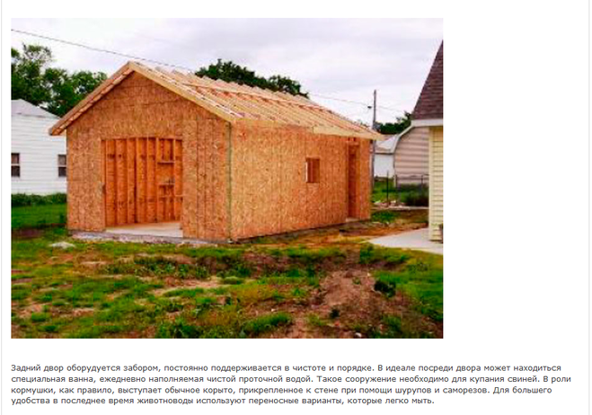

Затем делается крыша. На брус верхней обвязки укладываются поперечные рейки, затем слой рубероида и финишное покрытие, это может быть шифер, битумная черепица, профнастил, любой кровельный материал по вашему усмотрению. В крыше предусмотреть отдушины в форме труб - в помещении должна быть вентиляция.
Стены снаружи обшить обрезной доской или листами ОСП, затем - сайдингом, вагонкой или доски покрыть грунтовкой и покрасить. Остается установить окна и дверь.
